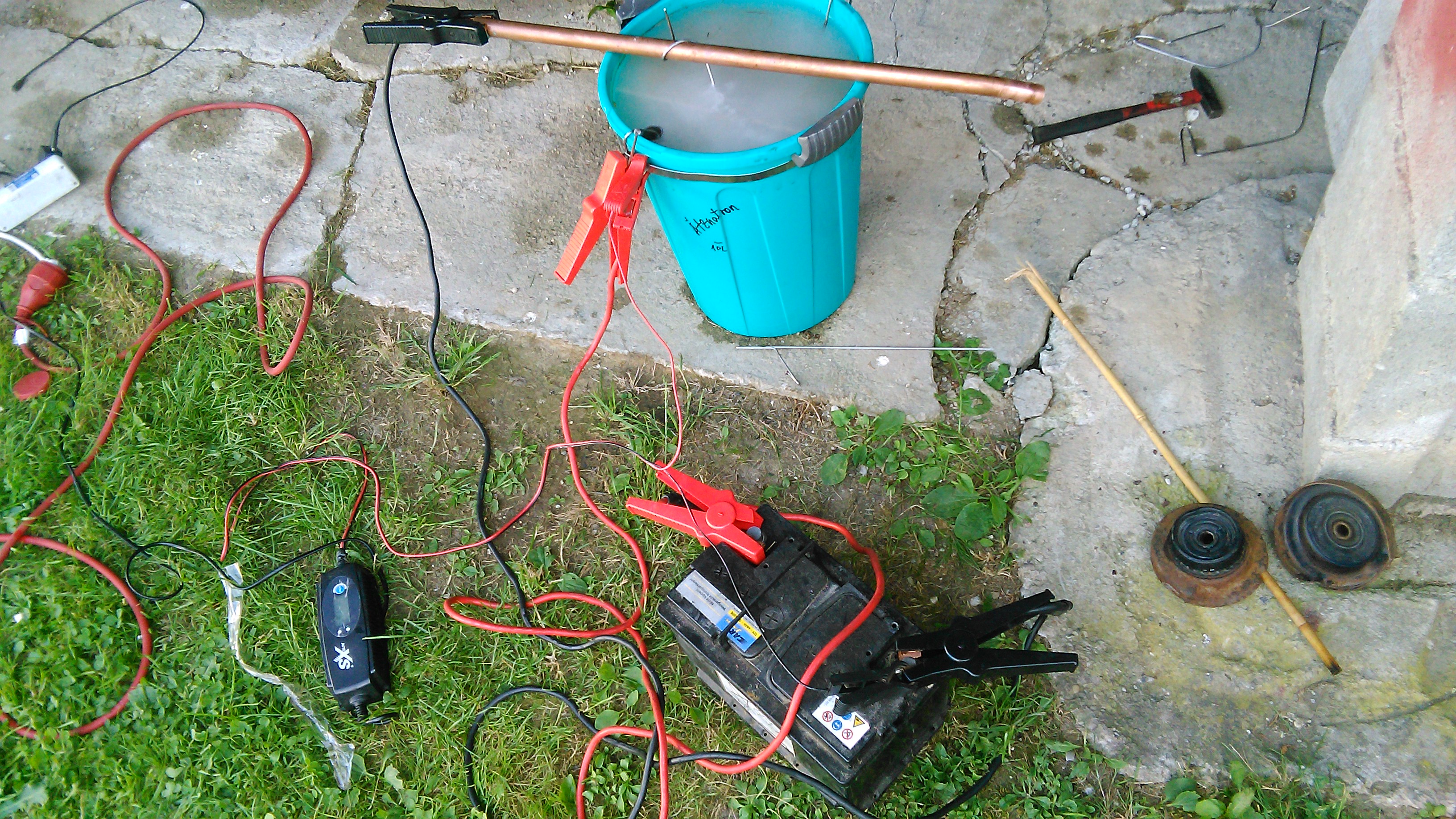

4- Se suspenda piesa de tratat in mijlocul vasului, avand grija sa nu atinga cele doua bucati de fier, sa cauzeze scurtcircuit. Incercati pe cat posibil sa atarnati piesa cat mai la mijloc intre electrozi, pentru o tratare cat mai omogena. Se conecteaza plusul de la baterie la cele 2 piese de sacrificiu (anozi) si minusul la piesa de tratat (catod). Conectati si redresorul la baterie. Nu incercati sa faceti electroliza cu baterie moarta, ca parliti redresorul! Sau sa folositi actuala baterie de la masina, garantat o distrugeti! Se lasa sa actioneze electrolitic 30 minute.
Daca totul este in regula, ar trebui sa bolboroseasca piesa si cei doi anozi, la fel:
5- Dupa 30 minute deconectati bateria, scoateti piesa si spalati-o sub jet de apa si frecati cu peria de sarma pentru a elibera particulele de rugina nedesprinse. Daca nu s-a tratat complet, mai faceti inca o runda de electroliza de 30 minute. La mine dupa primele 30 minute aratau asa:
