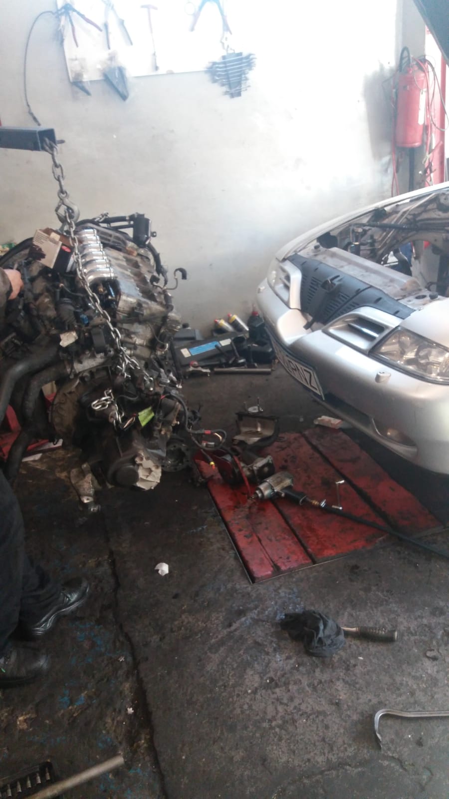

Deja a trecut o luna jumate de cand caleasca e in odaie, si cam in fiecare saptamana s-a lucrat la ea mai mult sau mai putin :lol: Per total, sunt foarte multumit de ea, e...altceva... desi mai este de munca destula la ea.
S-a facut "revizia" si s-a incercat readucerea masinii pe linia de plutire:
- Trecut cu acte oficiale in odaie
- Baterie deoarece pornea greu dimineata (temporar cu cea de pe 166le donator, urmand ca in lunile urmatoare sa luam una noua)
- Capac cu senzor de la vasul de lichid de frana (aparea martorul de frana de mana tot timpul aprins)
- Amortizoare + arcuri punte fata
- Brate superioare punte fata
- Ambreiaj + reparatie cilindru receptor
- Distributie + role + pompa apa
- Antigel, ulei servo
- Transmisie + role transmisie
- Bujii
- Bobine banc spate
- Ulei Selenia Racing 10w60 care va fi tinut 3 luni
- Filtru ulei, aer, polen
- Garnituri la cele 2 capace
- Rulment + capat planetara pe o parte
- Minunatul calorifer de clima care bineinteles ca curgea
- Interior de piele negru TI (momentan doar scaunele, urmeaza si plasticele aferente)
- Pompa servo noua (cea de pe masina curgea, la fel cica si de pe masina donatoare)
- Jante aliaj 16"
- Injectoare EV6 + rampa
- Burduf x 2 caseta directie
- Rezistenta treapta ventilator. Nu intra treapta 1, iar atunci cand mergeam fara clima pornita, in anumite cazuri incepea sa urce temperatura pana pe la 100C, cand intra treapta 2
- Toate bucsile de cauciuc la esapament
Mai raman totusi niste chestii de facut si povestea continua, unele mai mult sau mai putin enervante
- Curge cutia + nu intra/nu are treapta 6. Va trebui schimbata cu cea de pe masina donatoare + semering palier care curge putin
- Zdrangane ceva la ea dupa operatia de 'engine out' si nu imi dau seama ce. Face doar la rece
- Este o mica vibratie la relanti, fara fluctuatii de turatie, care trebuie investigata. sper sa fie doar tampoanele de motor
- Toate bucsile de pe puntea spate deorece suna ca naiba
- Emblemele fata/spate
- Lucrat la caroserie/vopsea in primavara
- Intake runners de 3.0
Multumesc mult lui Hathazy si andrey_r pentru sustinere si ajutor :D
