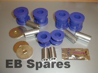

Well, bucsele Powerflex care mi-au trecut prin mina nu aveau nici urma de canale, erau lucioase :)
Cam asa ceva : http://www.ebspares.co.uk/SHOP/EB4/pic/EB123.JPG" onclick="window.open(this.href);return false; Asta sunt alea in cauza, pentru bratele superioare.
Nici macar alea pentru bara stabilizatoare nu au canale, adica exact asa arata ce am avut eu de la Powerflex : http://www.powersparks.co.uk/powerflex/ ... 810-22.jpg" onclick="window.open(this.href);return false;
Acuma, naiba stie, poate au mai multe revizii, desi cele pe care le-am vazut sunt post-fabrica arsa si alte nebunii, deci recente.
